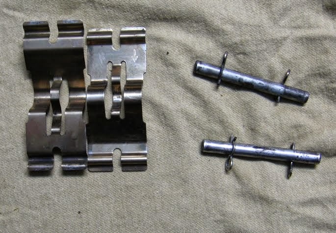

Jestem co prawda nowy na forum ale jak nikt się nie obrazi to mała fotorelacja z tego co niedawno zrobiłem w swoim motocyklu, a był to serwis przednich hamulców w FZS 600:
Tak wyglądały zaciski zaraz po odkręceniu:
A tak po umyciu, do mycia wykorzystałem ciepłą wodę, płyn do mycia naczyń i szampon samochodowy, a także szczoteczke do zębów. Nie wyciągałem tłoczków bo nie było takiej potrzeby. Następnie tłoczki przesmarowałem delikatnie czystym płynem hamulcowym, widoczne drobne wżery na powierzchniach tłoczków ale nie wpływają w żaden sposób negatywnie na pracę zacisku:
Sprężyny i bolce trzymające klocki również zostały wyczyszczone. Blaszki psikłem WD-40 i zostawiłem, potem przeleciałem miękką szczoteczką drucianą, a bolce papierem ściernym, efekt poniżej:

Całość poskładana do kupy i zalana świeżym płynem hamulcowym. Z odpowietrzeniem nie było żadnych problemów, klamka jest twarda i mam nadzieję, że wszystko będzie dobrze działać :)
