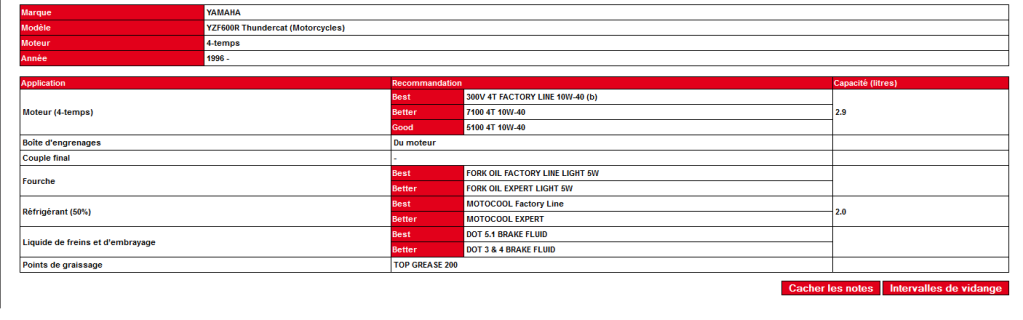

Nie chcę odgrzewać tematu "JAK WYMIENIĆ OLEJ W TELESKOPACH" dlatego piszę tutaj. Sam się przymierzam do wymianu oleju więc poczytałem co nieco.
Info które znalazłem:
- Dedykowany olej do lag w Thundercacie (info z manuala) - lepkość 5W
- ilość oleju w jednej ladze (info z manuala) 434 ml
- zalecane oleje przez Motula do Thundercata (fork oil)
Im większa lepkość tym zawieszenie twardsze (olej wolniej przepływa przez zaworki). W Thundercat średnica zaworków (chyba) nie jest regulowana, także używanie olejów mocno odbiegających od tych dedykowanych, nie ma większego sensu (np zalanie 15W albo 20W). Oleje syntetyczne lepiej niż półsyntetyczne i mineralne zachowują swoje właściwości (gęstość, lepkość) podczas zmiany temperatury.
Oleje zalecane przez modula (5W) mają lepkość 18,2 oraz 18,3.
inne oleje:
(dostępny) Castrol Fork Oil Synthetic 5W - lepkość aż 28.
(dostępny) Elf Moto Fork 5W - lepkość 23.
(dostępny) Bel-Ray 5W - lepkość 19,5.
(trudno dostępny) Motul Fork Oil Factory Line Light/Medium 7.5W - lepkość 24.
lista olei do lag:
http://www.peterverdone.com/wiki/images ... y-Data.gif
wykres - oleje posegregowane wg lepkości kinematycznej
Lista z olejami >>klik<<
