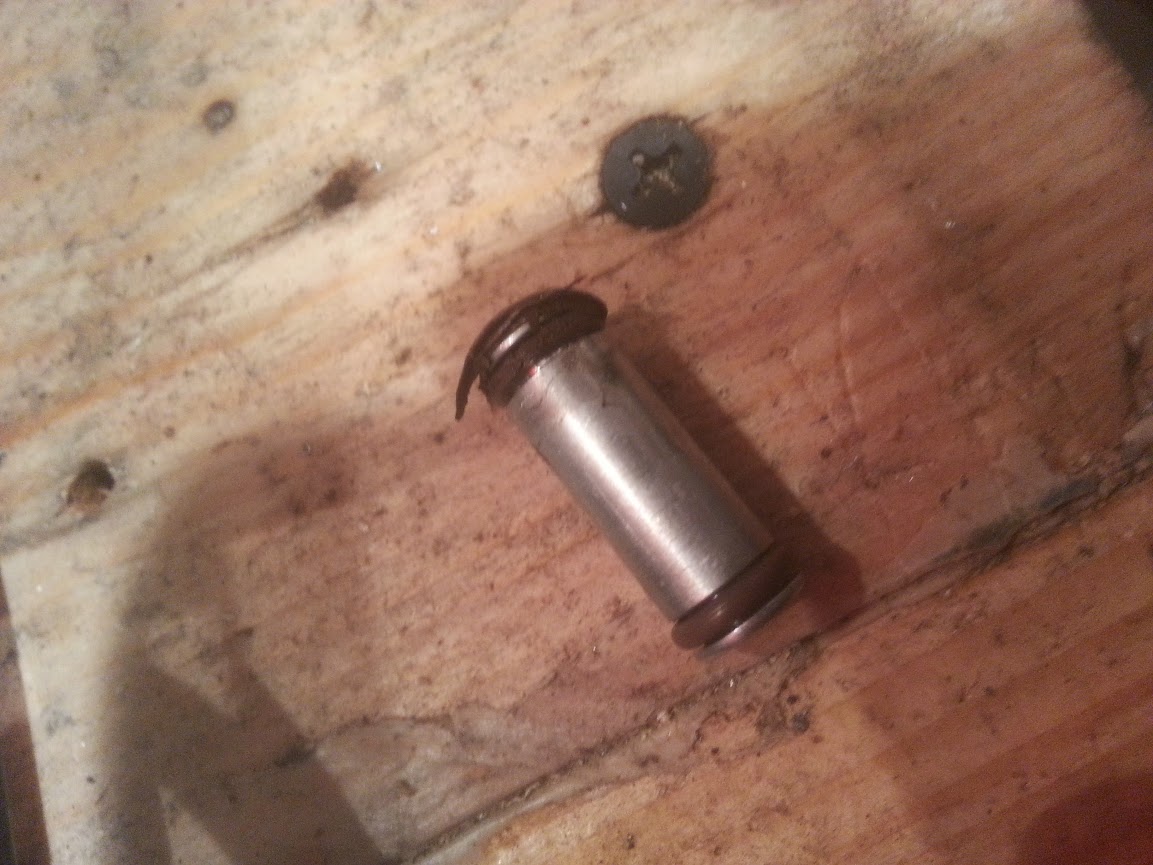

Toperz, zrobiłem prawie tak jak mówisz, wyciągnąłem gaźnik i strzykawką podawałem paliwo pod ciśnieniem :)
Okazało się, że pęknięty jest o-ring na uszczelce łączącej paliwa w gaźnikach:
Ciekło bardzo delikatnie i kapało rurką z której myślałem, że leciało wcześniej. Ogólnie bez wyciągnięcia w życiu bym nie zgadł.
Dziś jadę po uszczelki, także mam nadzieję, że zaraz będzie naprawione :)

No to extra że się diagnostyka udała, teraz już masz z górki :)
Oring to grosze tylko dobrze potem wsadź ten łącznik i skręć wszystko, będzie n lata!

Naprawione :)
Z rozmachem za całe 4PLN wymieniłem wszystkie cztery. Nadal nie do końca wiem jak to możliwe, że tak go rozerwało.
Dla świętego spokoju posmarowałem je delikatnie smarem który dostałem w zestawie do regeneracji pompy hamulca.
Póki co zrobiłem krótką jazdę próbną tylko, ale nic nie kapie, więc chyba jest ok.
Nawet szybko poszło, wyciągnięcie jakieś 0.5h, a wymiana tych uszczelek i założenie gaźnika zajęła mi 1.5h. Myślę, że czas akceptowalny :)
