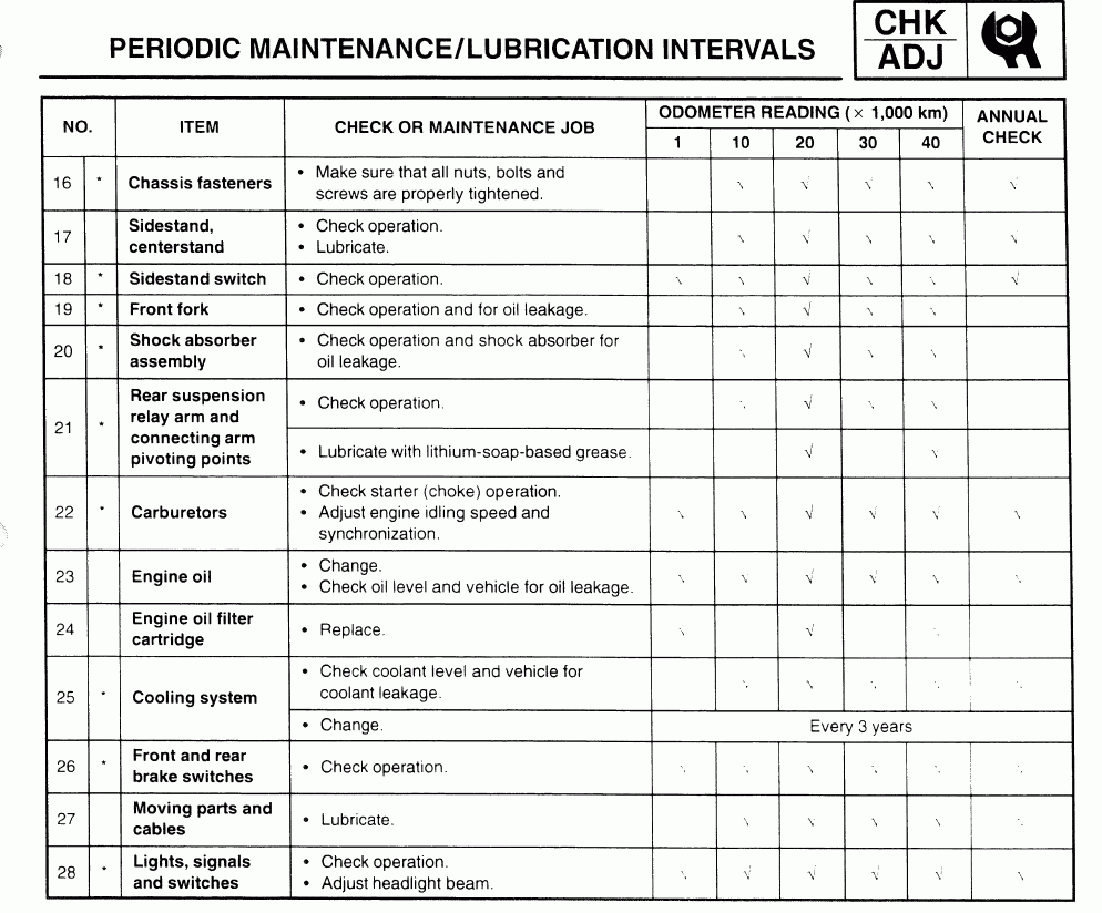

Po pierwsze to w szukajce znajdziesz 100% odpowiedzi na te pytania :)
Ale co tam: ściągnij serwisówkę i poszukaj takiej tabelki (ta jest od fzs'a) :

viewtopic.php?f=30&t=4150&hilit=instrukcje
w owner's manual znajdziesz info na ten temat. Nie widzę odnośnie filtru paliwa, rozrządu i oleju w lagach ale cała reszta jest. Co do oleju w lagach wspominają żeby sprawdzić czy dobrze działa widelec i czy nie ma wycieków ale odnośnie wymiany oleju nie ma. Wychodzi na to że wymieniać właśnie wtedy gdy zauważasz problemy w pracy widelca (za mięki, słabo odbija itp itd)...
a co masz zrobić przy 16tys to właśnie zobaczysz tam w owner's manualu. Przelecisz cała tabele PERIODIC MAINTENANCE AND MINOR REPAIR i będziesz wiedział co należy zrobić;)
