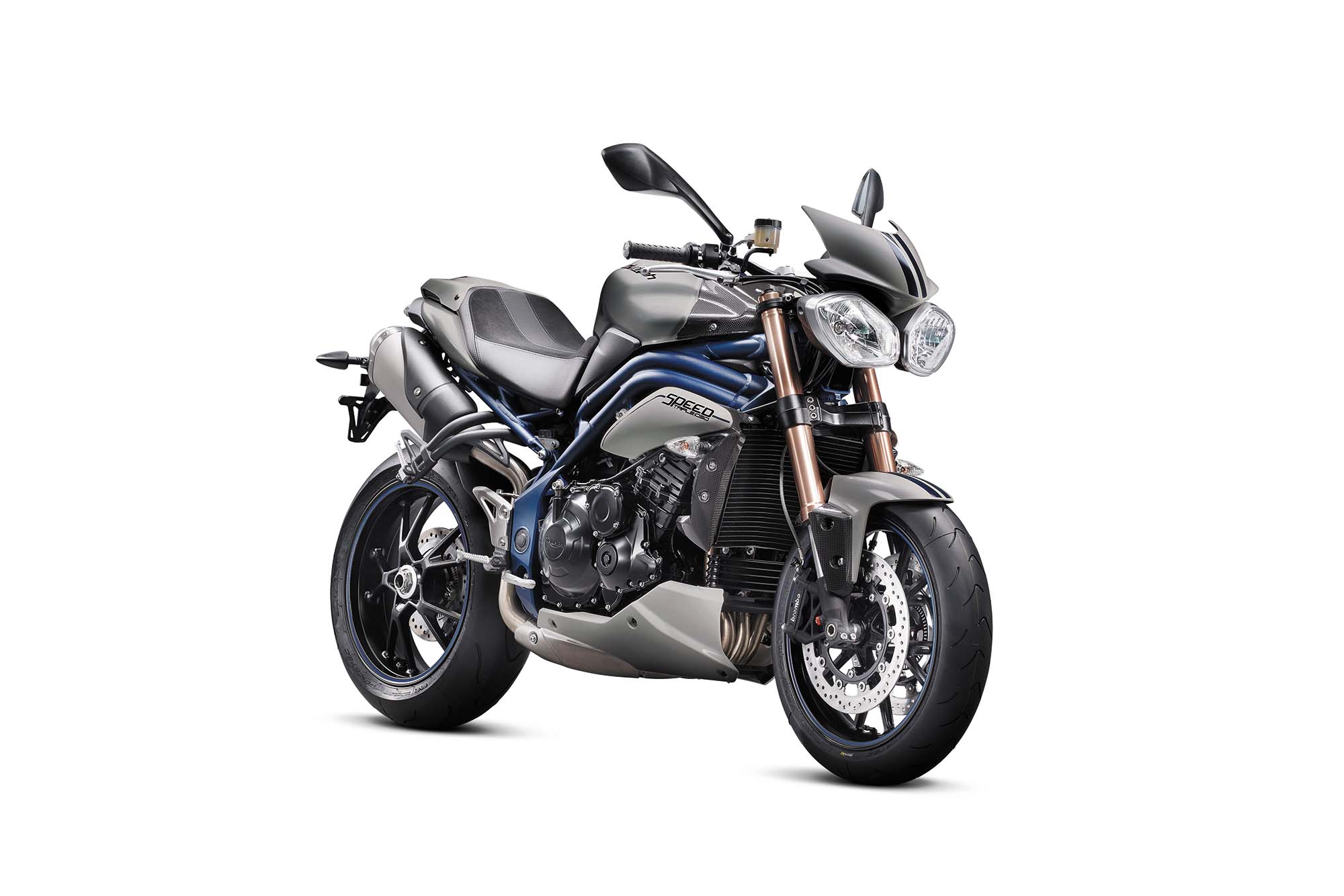

moim zdaniem jedynie w triumphach to wygląda fajnie, i to też tylko w tych nowszych Speed triplach co mają lampy łezkowate a nie okrągłe. w innych moto wygląda to tragicznie w moim odczuciu, ale to nie mi ma się podobać, więc jeśli zerkasz na takie moto, no to git.
fzs600 ma troszkę słabe zegary jan na golasa - średnio mi pasuje taka "tablica" rozdzielcza (od przodu patrząc) jak masz na zdęciaciu któe podlinkowałeś. Możesz pomyśleć o jakiejś czarnej szybce na lampę którą zetniesz tuż nad zegarami po to żeby jakoś zakryć je od przodu, coś jak w tym triplu, z tym ze może nawet niższe - tylko żeby "zająć" czymś tę przerwę między lampą a zegarami.
Idealnie trafiłeś, do dokładnie tego tripla postaram się upodobnić fazera :D już nawet owiewkę znalazłem, nie wiem jak wyjdzie z zamocowaniem i upchaniem pod nią zegarów.. :?:
ja wolę te nowsze czyli te poniżej, mógłbym takiego uskuteczniać....
