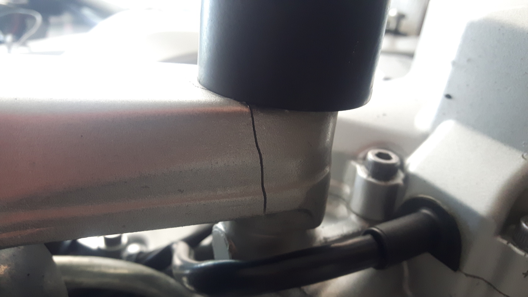

Witam wszystkich. Niestety zdarzyło się że pękła mi rama (lewa połówka) tam gdzie jest crashpad przykręcany. Zakupiłem lewą połówkę i w przyszłym tygodniu będzie wymiana. Czy ktoś z szanownych już robił taki zabieg - czy można się spodziewać jakiś problemów podczas operacji wymiany i na co zwrócić uwagę przede wszystkim....

No i jestem po operacji wymiany połówki. Ogólnie sprawa w miarę prosta. bez zdejmowania ogona i prawej połówki. niestety nie obeszło się bez problemów - urwała się śruba która trzyma ramę z głowicą - czas składania wydłużył się o dniówkę żeby wygrzebać resztki śruby z głowicy. Ogólnie jakby ktoś miał kiedyś zamiar robić coś takiego to służę pomocą.

tutaj mamy pęknięcie które było powodem całego zamieszania:

Jaki był powód pęknięcia? Przewrócił się czy tak sama z siebie pękła?
Z tymi srebrnymi ramami coś jest nie tak, często pękają.
PostNapisane: 2018-06-05 21:16:33
Dołączył(a): 2015-10-06 21:03:43
Posty: 59
Lokalizacja: Kraków
Obecne moto: YAMAHA FZ6 FAZER
Szczerze to ja dałem du*y. Dużo za mocno napiąłem łańcuch i dało radę. Takie jest moje podejżenie bo innego powodu nie widzę.

Nie sądzę, aby kolor ramy miał znaczenie w aspekcie wytrzymałości, przecież to ten sam materiał, który jest polakierowany na srebrno bądź czarno. Innym tematem jest to, że np. producent oszczędza w zakresie wykorzystywanych do produkcji surowców lub technologii produkcji. Nawet ostatnio była jakaś afera surowcowa dotycząca oszukiwania w zakresie certyfikatów przez dostawców, szanująca się marka sprawdza jeszcze we własnym zakresie jakość surowca.
Jeśli chodzi o ramy aluminiowe, to taka ich cecha, że się nie wyginają a pękają. Swoją drogą to wystarczy za dużym momentem dokręcić śrubę silnika i już może dojść do pęknięcia. Inną sprawą są akcesoryjne crash pady przykręcane bezpośrednio śrubą - one się nie nadają i niszczą bardzo często ramę przy upadku bądź ślizgu, wystarczy zobaczyć jak wygląda sposób montaż oryginalnych crash padów, nie bez powodu jest dodatkowy wspornik o odpowiednio niskiej wytrzymałości nakładany na ramę.
