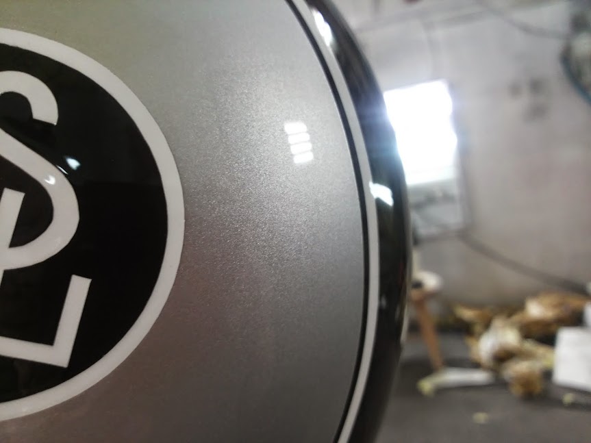

Jak zwykle niezawodny Przemek z AutoRenovationSystem dał czadu, piaskowanie, wytrawianie, cały system novola for classic ( 5-6 różnych warstw ), szparunki o szerokości jak w oryginale, loga i cała reszta drobnicy robiona aerografem. Tak parę fot na smaczek:

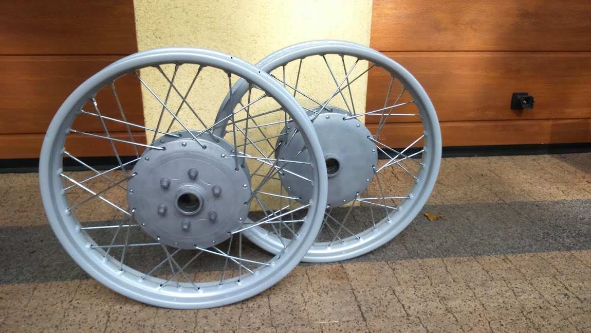

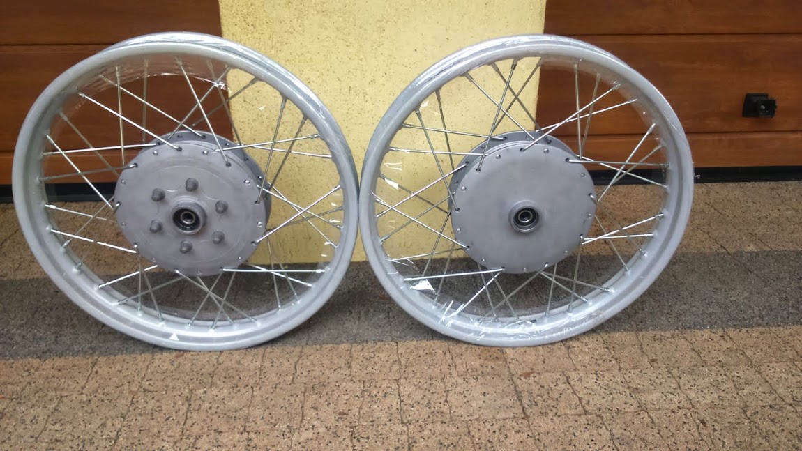

- nie bardzo wiedziałem co zrobić ze szprychami, nie nadawały się do niczego, a to gwint zerwany , a to ktoś spawał szprychę, a to jedna krzywa w jedną, druga w drugą stronę, z pomocą firmy Bartnik mam nowy komplet 72 szt, oryginalnej grubości 3,5mm w ocynku, z nyplami również w ocynku, można zaplatać
EDIT 17.05.2015
Koła wstępnie zaplecione, teraz zostało wprasować nowe łożyska i centrowanie, ale na to muszę zebrać psychikę :lol: :mrgreen:

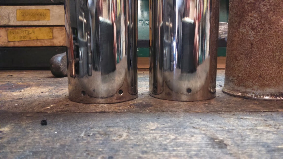

2. Skończyłem polerować kielichy, zrobiliśmy z rury szwowej ze stali nierdzewnej, wieczka przyspawane TIG-iem i na tokarce wszystko wyrównane i polerka, otwory w kielichach tylnych pod korki by szklanki jedna o drugą nie tłukły. Stare nie nadawały się do niczego, korozja na wylot.

Koła wycentrowane, wprasowałem nowe łożyska, nowe pierścienie wewnętrzne czas brać się za resztę.

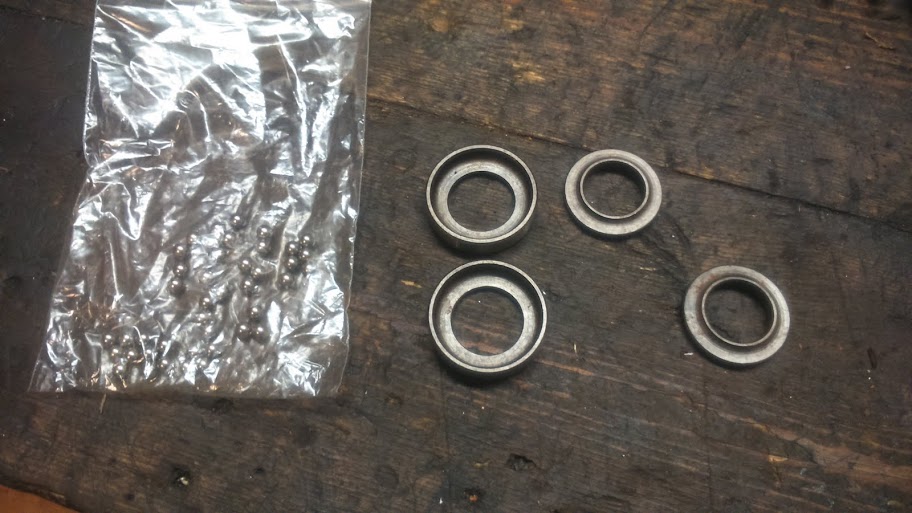

Kupiłem oryginalne bieżnie do główki ramy ( jeszcze zawinięte były w fabryczny papier ), kulki na sztuki w sklepie z łożyskami i smar motorlife. Kiedyś też potrafili dokładnie robić, dolna bieżnia na dolną półkę weszła z wciskiem na prasie 2.5 tony :mrgreen: udało sie dokupić oryginalne nity, aluminiowe niezrywalne, tabliczka na swoim miejscu ale co się nakombinowałem żeby ich nie rozklepać jak fabryka :lol: Powoli do przodu , górna półka i amortyzator skrętu poskładany, tylne stopki pasażer. Aby szprychy nie przebijały dętek dorobiłem pas z gumy :mrgreen:

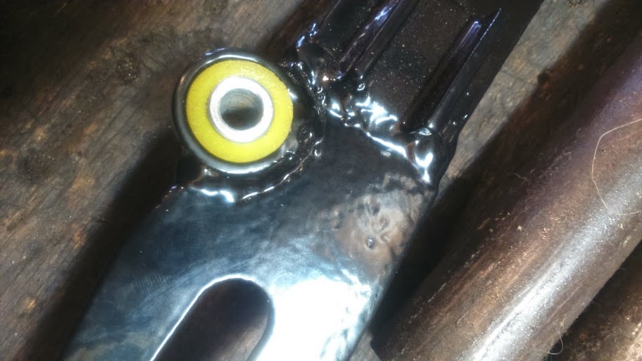

Przyszedł wreszcie materiał na tulejki, poliuretan o twardości SH85, więc tokarz będzie miał co robić bo gibkie jak lola od milicjantów :lol:

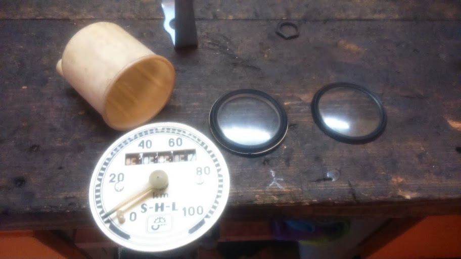

Z dwóch niesprawnych liczników jeden sprawny, udało się dorwać taki z logiem od shl, trwa prostowanie tarcze, parę dni z naciskiem 1 tony i będzie gut :mrgreen: a później kręcenie szafy na 00000 :lol:

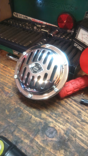

Półtorej godziny walki z materią - wyczyszczony przerywacz, przelutowane wyjścia z cewek i klakson elegancko trąbi, nawet głośno jak na 6V.

Klaksonen:
https://vimeo.com/132604079

Wszystkie tulejki w zawieszeniu nowe, idealnie dopasowane, po wsadzeniu metalowych tulejek na prasie ani drgnie, zero luzów i całkiem fajny zakres pracy, nawet kolejnym razem pokusiłbym się o 95SH. Klakson na gotowo, zostało znaleźć jedną śrubkę trzymająca tabliczkę, mam nadzieje że cynkownia nie zgubiła :sniper: na dniach amortyzatory i zakładam wahacze :mrgreen:

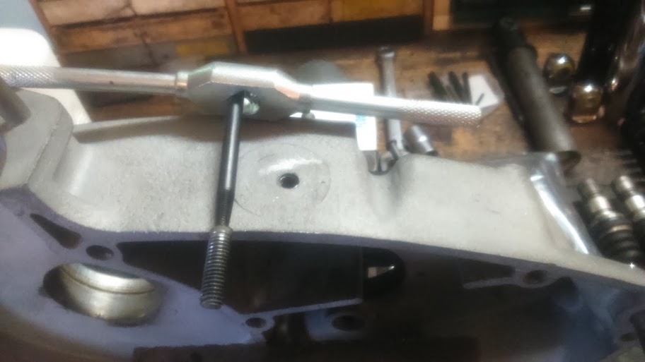

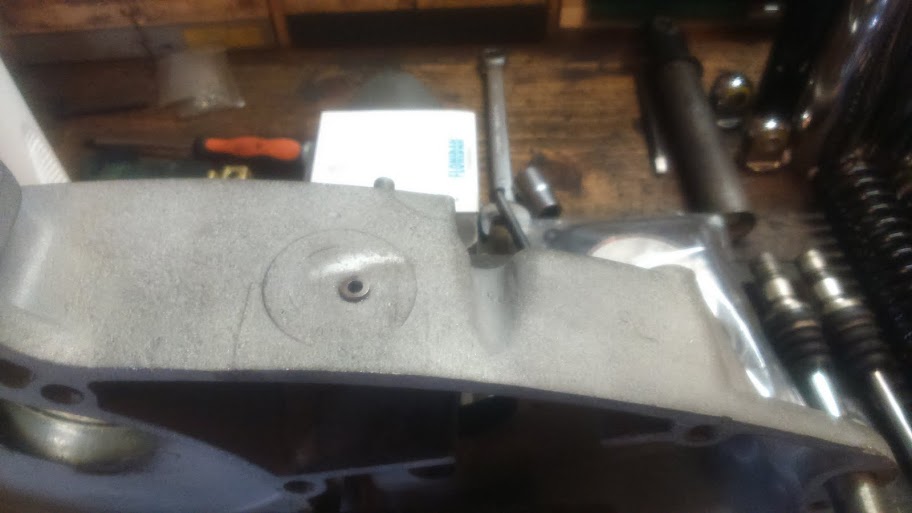

Zaległy temat, zerwana 40 lat temu śruba w karterze, po wyosiowaniu , wiertło 2,5mm, łobroty 200/min, langsam i poszło, później magic wykrętak i się udało, choć myślałem że skończy się nowym gwintowaniem, a miejsca do roboty mało bo śruba m6.
