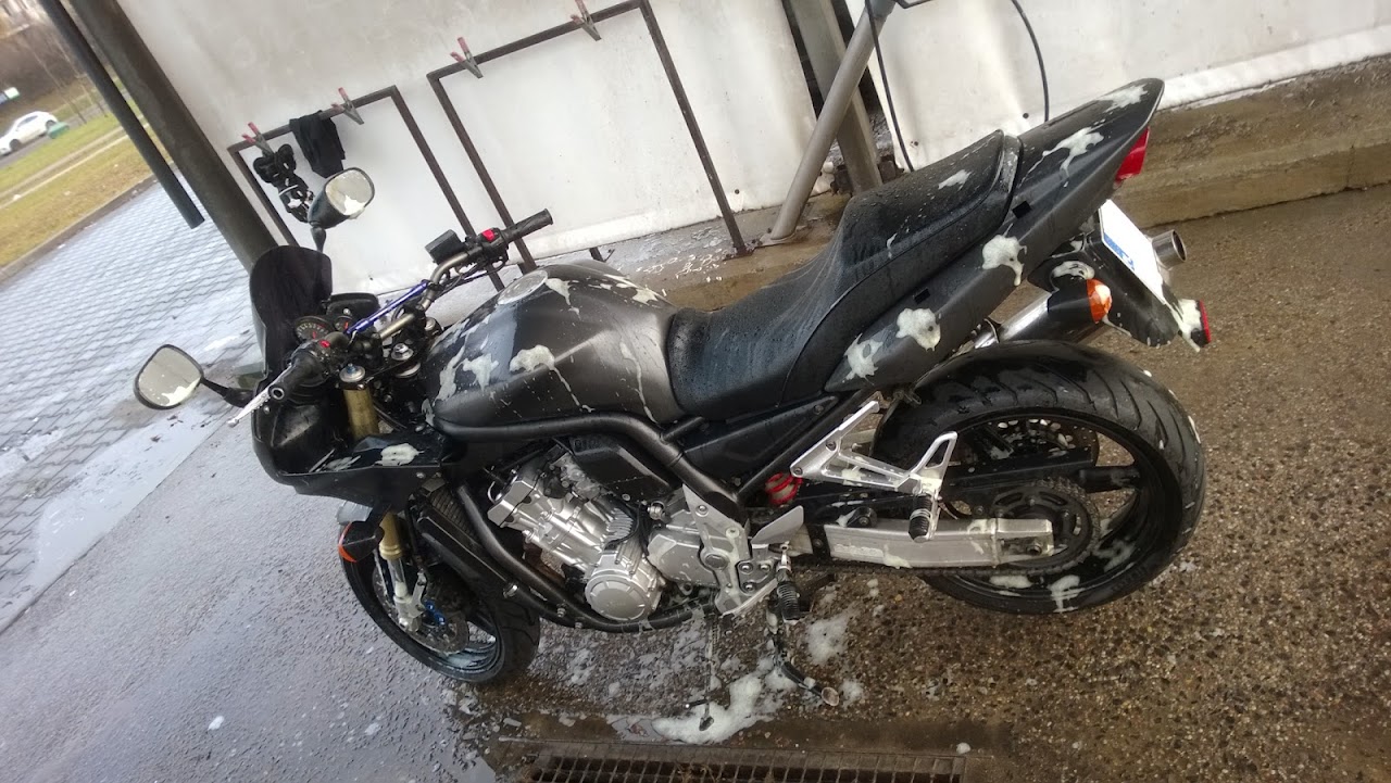

Na początku poluzowałem tą nieszczęsną obejmę po czym płyn chłodniczy zaczął lać się ciurkiem, szybko jak tylko mogłem wsunąłem wężyk jak najdalej i dokręciłem obejmę, wygląda to nieźle ale moim zdaniem przy wężyku było majstrowane wcześniej bo po prostu jest za krótki aby docisnąć go do końca... Mam zamiar go wymienić na wiosnę razem z płynem chłodniczym, wygląda to teraz tak: (przed myciem)
Po całej operacji umyłem trochę dół silnika z płynu i pojechałem na kerchera jakieś 800 metrów, tam postawiłem motocykl, spryskałem specjalnym preparatem Castol Greentec Special Bike Cleaner po czym dokładnie zmyłem demineralizowaną wodą, wyszło całkiem nieźle
Następnie na stacji zalałem bak pod korek i zrobiłem rundkę po osiedlu aby cała woda wyparowała, ostatni raz przypaliłem laka, ostatni raz na koło i można było wjeżdżać do garażu :D
