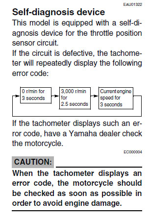

No dziś albo jutro podmienie obrotomierz i będzie jasne. Generalnie mógłbym nią jeździć, jednak nie uznaje druciarstwa. Wszystko ma być zrobione teraz, bo drugi raz rozbierać nie zamierzam :lol:
W sumie to tylko ta wiązka mnie zaskoczyła, no ale ciężko na oględzinach takie rzeczy wyhaczyć, dopiero po zdjęciu czachy miałem dostęp do wszystkich kabli....

Podłączyłem na szybko drugie zegary - lipa - to samo.
Jutro działania "kontaktem" i zobaczymy.
Niestety, powypinałem, poczyściłem, sprawdziłem wtyczki, wszystkie co się dało - problem pozostał.
Brak pomysłów.
Problemem może być biała kostka łącząca wiązkę główną z wiązką czachy. Czy ktoś przeszczepiał takie kostki łącznikowe na nowe?? Dziś pogadam z kolegą on rzeźbi różne tematy w elektronice może mi to ogarnie. A jak nie to pier*ole, składam i mam w dupie.

znalazłem info o tym...
