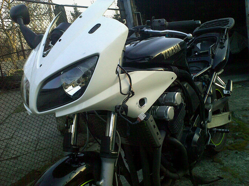

PostNapisane: 2011-04-05 23:19:35
Dołączył(a): 2010-05-22 22:08:39
Posty: 121
Obecne moto: Fazer 600 SP
fotka ze zmiany czachy 2001 -> 2002/03
mała uwaga, boczne mocowania czachy z 98-01 nie pasują do tej z 02-03, trzeba je przerobić
reszta jest ok (po wymianie stelaża oczywiście)
