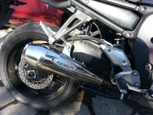

PostNapisane: 2013-04-08 20:54:50
Dołączył(a): 2010-02-27 12:45:14
Posty: 135
Lokalizacja: Modlin Twierdza
Telefon: 506436737
Obecne moto: Ducati BMW
Przed:
http://www.youtube.com/watch?v=evJk9Huk ... e=youtu.be
Po:
http://www.youtube.com/watch?v=ltxLiBP9 ... e=youtu.be

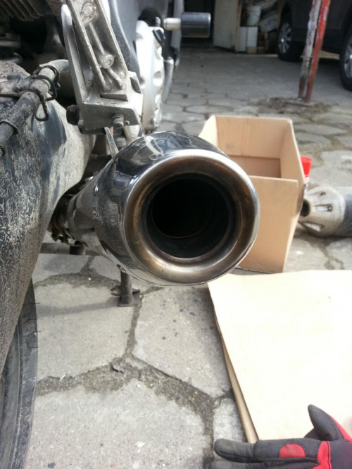

PostNapisane: 2013-04-13 22:13:21
Posty: 135
Telefon: 506436737
http://www.youtube.com/watch?v=4qOAOPDY ... e=youtu.be

A do takiego tłumika dasz radę dorobić dbkillera? :wink:

widziałem ten motocykl przy metrze politechnika ? zgadłem ?
zainteresowało mnie właśnie jak on gada :D

Trzeba by pomyśleć .Albo wiercić otwór od spodu by go zamocować ale możliwe że otworem będzie wypluwać wytłumienia.Albo wspawać nowy wylot ozdobny z wywiniętym rantem i w nim wywiercić otworek i zamocować db-killera.Można też przed tłumikiem wspawać stożek pierforowany który ściszy o kilka decybeli i nie zabije basu jak db-killer.

Tak, to ten :wink:
Jeśli zjawisz się tam ok. 16:30 to będziesz miał okazję posłuchać ;)
Gada... głośno :twisted: Bardzo usprawnił mi jazdę po mieście, "widzą" mnie :twisted:
Czyli jest kilka opcji. Super :)
Teraz bez tłumika jeździł nie będę, ale odezwę się do Ciebie pod koniec sezonu.
