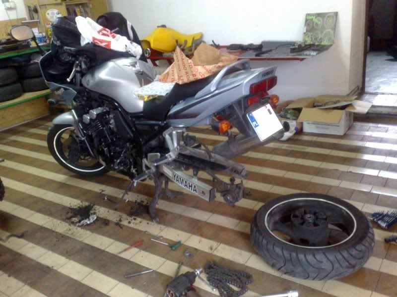

Nadeszły ciepła dni a co za tym idzie, rozpoczęły się przygotowania do sezonu :D
Zawiasku z powyższym, przygotowuje motocykl do wyjazdu na majówkę. W tym roku trafiła mi się wymiana napędu, regulacja zaworów. No ogólnie generalny serwis fazera.
Zakupiłem zębatki i łańcuch DIDa na alledrogo. Okazało się ze nikt od początku istnienia moto nie wymieniał napędu :twisted:
Podczas odkrecania przedniej zębatki okazałao sie że gwint śruby jest w połowie zerwany :(
Teraz pytanie:
1) Jeżeli nikt wcześniej tego nie wymieniał, to skąd nagle pojawiła się śruba z zerwanym gwintem??
2) Gdzie teraz mogę dostać taką nakrętkę??
PS: A pomyslec że w wakacje byłem w Świnoujściu :moto:

problem znany i lubiany:) zajżyj tutaj: viewtopic.php?f=21&t=4786&hilit=nakr%C4%99tka+z%C4%99batki+zdawczej

Własnie zamówiłem w POLand POSITION nakrętkę, koszt 25zł i czeka się tydzień. Pozdrawiam!
