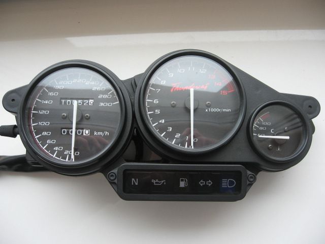

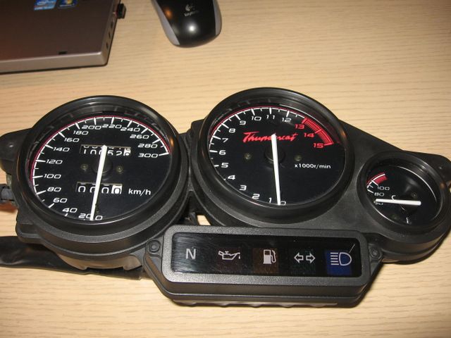

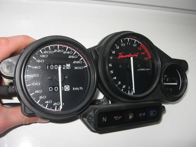

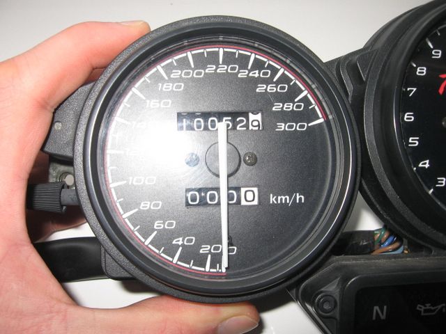

Jestem już po zmianie liczników. No i rzeczywiście podważenie dwoma widelcami wydaje się być najlepszym rozwiązaniem.
Efekt możecie zobaczyć sami, mnie się podoba. Nie wiem tylko jak ma się sprawa z podświetlaniem, bo jeszcze nie zamontowałem do moto.
Myślę, że 45 zł z przesyłką to cena do przyjęcia. Kupowałem na allegro w firmie Venom.
Trochę się tylko obawiam tego, że wskazówka do temperatury wyszła mi razem z trzpieniem. Włożyłem z powrotem i jeśli się wskazówkę podniesie, to opada w dobrym miejscu. Zobaczymy jak będzie podczas jazdy.
A tak to wygląda w rzeczywistości:
http://i1137.photobucket.com/albums/n51 ... 9ad84c.jpg
http://i1137.photobucket.com/albums/n51 ... 979b6d.jpg
http://i1137.photobucket.com/albums/n51 ... 34294c.jpg
http://i1137.photobucket.com/albums/n51 ... c5163e.jpg
