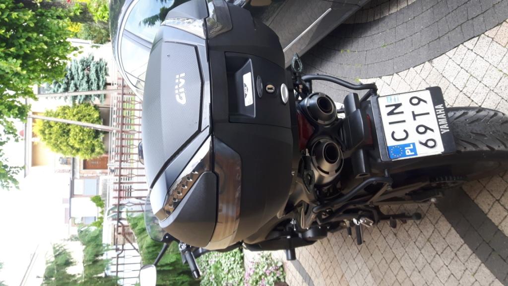

Witam, a czy przerabiał ktoś z Was kierunkowskazy...?? jestem w trakcie konstruowania stelaży bocznych pod kufry i zostanie mi tylko zabawa z kierunkowskazami. Macie jakieś ciekawe porady czy tez może patenty, jak je cofnąć je po za kufry..??

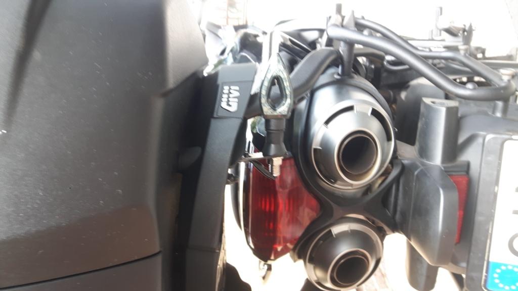

Ja poszedłem jeszcze inną drogą. Na wsporniki wykorzystałem ocynkowane kątowniki z otworami(na kierunki otwory trzeba powiększyć). Trochę je wygiąłem pod odpowiednim kątem, na koniec pomalowałem czarną farbą. Wsporniki zamontowałem od spodu płyty i wyszło to tak.
[ img ][ img ]

A jednak poradziłem sobie inaczej, znalazlem w dobrej cenie stelaże boczne z SW Motech :) jest miejsce na kierunkowskazy i o dziwo przewody od kierunków bez przedłużania pasują. ;)

Simfan całkiem spoko wyszło, tylko ja chciałem uniknąć wystających śrub kierunkowskazów i wiszących kabli, dlatego schowałem wszystko w płycie centralki.
