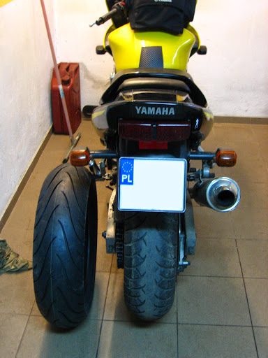

Na korzyść fabrycznych rozmiarów.
Motocykl jest neutralny w zachowaniu, chętniej się składa i wymaga do tego znacznie mniejszej siły, w złożeniu jest stabilniejszy i żwawiej się prostuje. Przy większych prędkościach (zł 40-60) w łukach też jest znacznie stabilniejszy i prowadzi się o wiele precyzyjniej.
Nie warto zakładać szerszych opon, pogarsza się prowadzenie, oczywiście nie każdy to wyczuwa ale ja to wyczułem.
Tak wygląda porównanie wzrokowe:
Nie widać żeby 180 była jakoś specjalnie szersza, to i tak jest dosyć szeroka felga i 160 wygląda spoko, widziałem jak wygląda fazer z oponą 160 obok sv 650 też z 160 - suzuki wyglądało jako rowerek od tyłu.

Potwierdzam, mam u siebie 120 na przodzie i 180 na tyle, prowadzenie szczególnie w ciasnych winklach to moim zadaniem porażka. Teraz wracam do fabrycznych rozmiarów i zobaczymy jak będzie ;)
