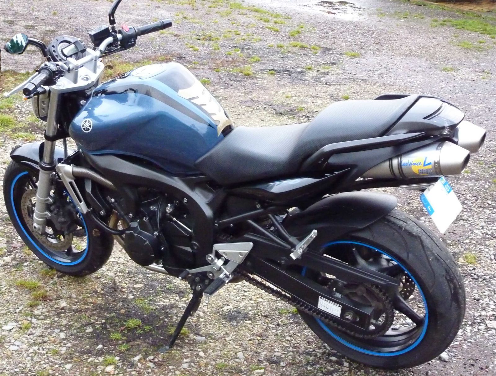

Właśnie szukam dla siebie FZ6 i znajomy, którego cała rodzina jeździ na moto polecił mi gościa sprowadzającego moto z Francji. Sami kupili u niego chyba z 5-6 motorów i zawsze wszystko było w najlepszym porządku. Po rozmowie z tym właśnie człowiekiem dostałem foty przedstawiające sprzęt, który za ok tydzień przywiezie.
Rok 2004, przebieg ok 35tys., według niego moto bardzo zadbane i widać, że (jak to zostało ujęte) "właściciel dbał o sprzęt".
To co ja zauważyłem:
oczywiście czacha :)
brak naklejek na zadupkach,
brak z tyłu z prawej strony podnóżka,
akcesoryjne kierunki, mocowanie tablicy i oczywiście wydech - ale to chyba nic złego ;)
Poniżej foty jakie otrzymałem na tą chwilę.
https://dl.dropbox.com/u/29587825/FZ6.rar
Serdeczne dzięki za opinie i spostrzeżenia czy takie uszkodzenia, braki dyskwalifikują tą sztukę.
Byle do wiosny :)

Widać, że bardzo zadbany o czym świadczy rozwalona czacha z lewej, rozwalony błotnik, przeszlifowany był równo z lewej jak i z prawej strony pewnie więcej niż raz. W takim stanie będzie to za psie grosze to musisz przekalkulować czy się opłaca, jeśli masz możliwość poskładać to do kupy to dla siebie może być warto.

hmm... z tego co z gościem gadałem to ma być na "gotowo" za ok 10500zł.
Co do pierwszego postu i zdania "według niego moto bardzo zadbane i widać, że (jak to zostało ujęte) "właściciel dbał o sprzęt" " - chodziło o ogólny stan motoru poza tym co oczywiście widać na zdjęciach.
Różne przygody każdemu się przytrafiają i stąd rodzi się pytanie czy warto w ogóle się interesować tą sztuką (czy takie uszkodzenia dyskwalifikują motor czy też nie) czy lepiej sobie odpuścić.
Czekam na kolejne opinie, bo z tego co śledzę forum (od ok miesiąca ;) ) to sporo potraficie doradzić i zauważyć czego laik nie dostrzeże :)
Prawdopodobnie w przyszły weekend pojadę oglądać ten sprzęt na żywo (mam blisko) i zobaczymy - w razie co zrobię kolejne foty i postaram się podesłać.
Pozdrawiam i dzięki za pomoc.

Rewelacji nie ma, za podobne pieniądze można mieć motocykl w oryginale w takim roczniku, ewentualnie inną markę.

Zbiornik z lewej strony jest dość pokaźnie uszkodzony czy ja źle widzę?

Z tego co gadałem z gościem to zbiornik jest cały - na tych zdjęciach faktycznie średnio widać lewą stronę - tą z uszkodzoną czachą.

a dokładniej w następującej kolorystyce ( i jak oceniacie tą sztukę - mam niestety tylko to jedno zdjęcie, ale już załatwiam kolejne):
https://dl.dropbox.com/u/29587825/FZ6/fz6.jpg
Powiem szczerze, że raczej rzadko spotykane malowanie - czy to były jakieś limitowane serie czy jak?

Pomarańczowe malowanie jest oryginalne na 100%.
Co do tego niebieskiego to jest bardzo wątpliwy, jak już to powinien być taki http://a142.idata.over-blog.com/2/89/62 ... ax--7-.JPG wg mnie to nie jest oryginalne malowanie.

Uzyskałem info, że moto jest z rynku niemieckiego - bezwypadkowe !! (niby 2007r) i moto od nowości było fabrycznie zdławione do 25KW i 4,500 obr/min, w 2009r. został przywieziony do PL i odblokowane (elektronicznie) z przebiegiem 2500km i z ok. tego przebiegu jest ostatni serwis w książce serwisowej. Od 2009r. do teraz przebiegł dobił do ok 12-13tys. km - na 4 lata w PL daje nam powiedzmy 2400km na sezon - czy to nie trochę mało? Wiadomo każdy jeździ tyle na ile pozwala mu czas i wiele innych czynników.
Sądząc po focie, którą wcześniej podesłałem -> https://dl.dropbox.com/u/29587825/FZ6/fz6.jpg
moto jest z 2006r, a nie 2007r. jak podaje sprzedawca (może sugeruje się datą pierwszej rejestracji i dodatkowo ma zegary starszego typu).
http://cdn.yamaha-motor.eu/design-cafe/ ... S%2007.jpg
I ponawiam pytanie czy to jest według Ciebie oryginalne malowanie - jak widać taka kolorystyka była :)

Według mnie to nie jest oryginalne malowanie. Z takimi paskami w roku 2006 wychodziły w dwóch kolorach:
Orange Blaze (VOM2) czyli pomarańczowy, rzadko spotykany ale są, oraz
Rock Slate (NBM4) ten do którego dałeś link bardziej przypomina Power Blue czyli niebieski-błękitny z dodanymi paskami.
Moja rada: zobacz tego fazera, obadaj go miernikiem, a potem zobacz na innych fazerach grubość i porównaj. Wszystko będzie jasne.
