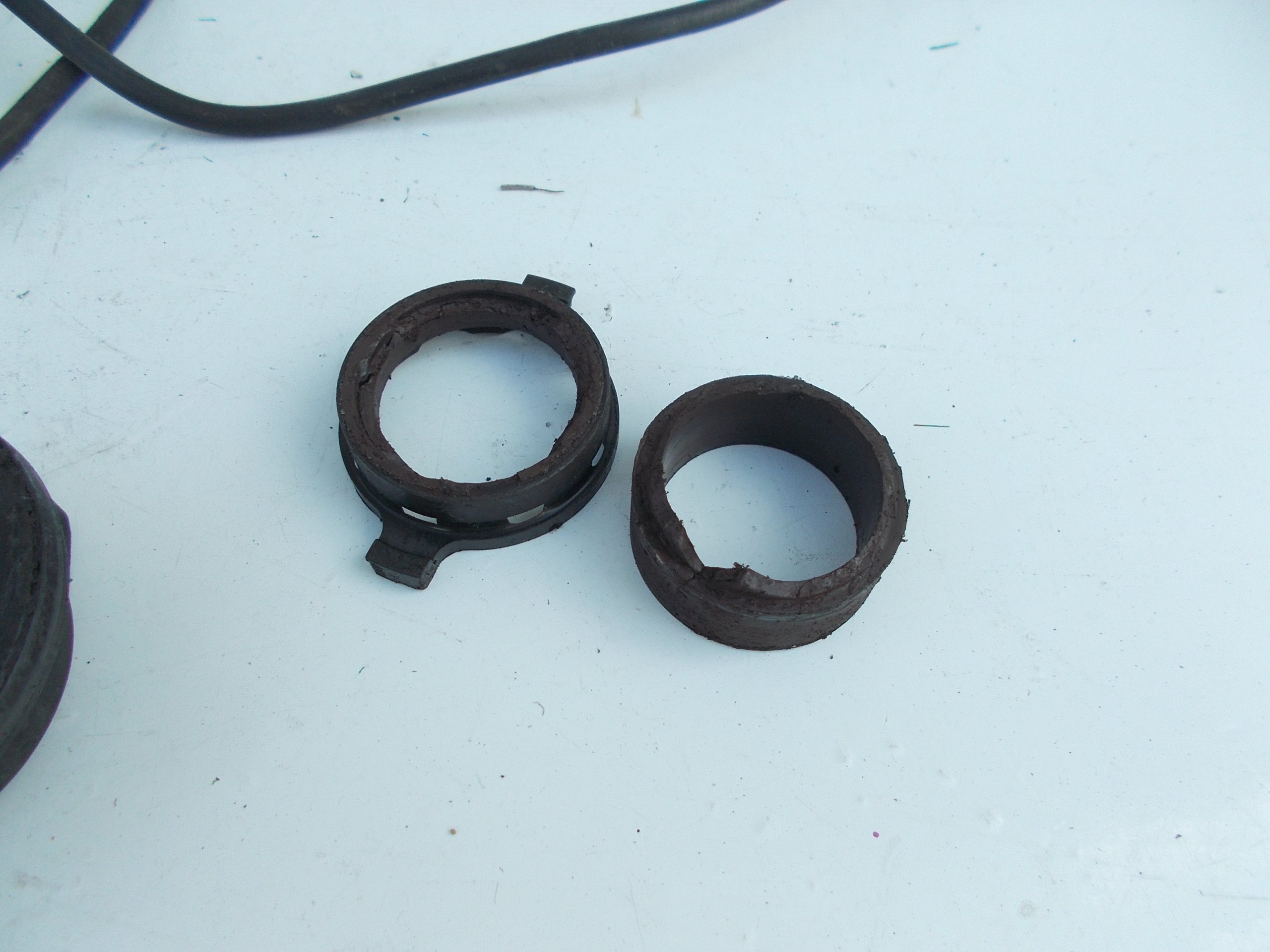

U mnie wkład ślimaka wygląda tak:
Z czego pierścień (to po prawej) jest jeszcze pęknięte w poprzek tak jak pierścień na tłoku :)
Sklejone chodzi dalej już 6 rok chyba.
Sprawdź kabel idący od ślimaka pod bak. U mnie było przejście na wszystkich kabelkach wg miernika ale niewystarczające do działania licznika. Odizolowanie w miejscu minimalnego pęknięcia i zlutowanie pomogło, a wcześniej też cudowałem z ślimakiem i już chciałem lecieć i kupować nowy wkład. Kabel ten jest podatny na uszkodzenia przez pracę zawieszenia, a do tego stary co potęguje uszkodzenia przez brak elastyczności.
