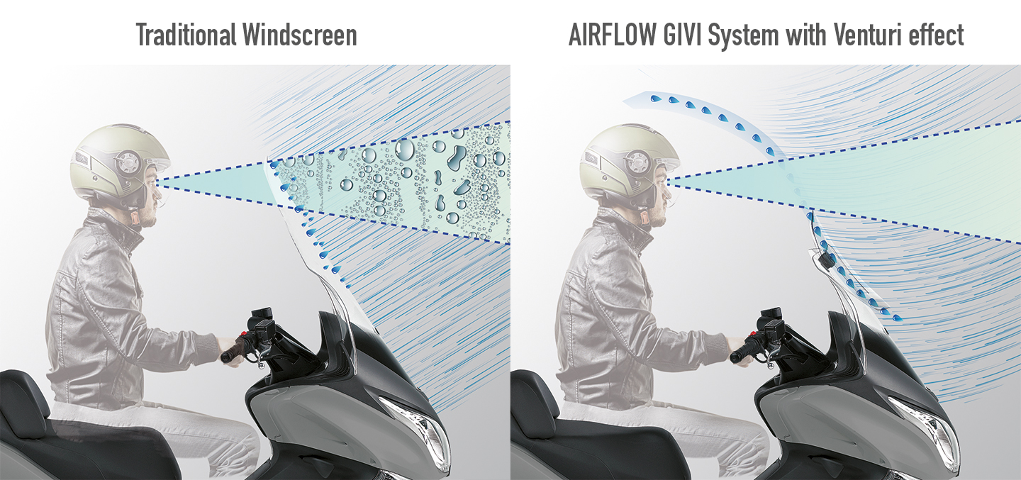

Tak aby uzupełnić wiedzę na temat deflektorów pozwoliłem sobie wrzucić ciekawą grafikę na którą ostatnio trafiłem obrazującą fajnie poniekąd sens używania deflektora pod kątem efektów jakie można uzyskać. Co prawda grafika dotyczy modelu szyby + deflektor Givi Airflow który ponoć świetnie się sprawdzał na przykłąd w Suzuki DL650 i jest to model sprawdzony pod kątem skuteczności i o dosyć dużych rozmiarach. Oczywiście w przypadku naszych motocykli mówimy o czymś znacznie mniejszym jednak sens i fizyka pozostaje ta sama. Co jest istotne górna szyba jest odgięta a nie płaska jak deflektory w większości dlatego daje do dodatkowy efekt.
Osobiście tak jak grafika pokazuje podczas jazdy w intensywnym deszczu mam szybę na tyle wysoko aby deflektor nie zasłaniał mi linii horyzontu i nigdy nie powinien on wchodzić wyraźnie w pole widzenia (stąd też odradzałem przyciemniane deflektory, sam zmieniłem na przezroczysty). Zilustrowane "podrzucenie" strugi powietrza automatycznie powoduje że na wizjer bezpośrednio nie leje nam się woda na tyle aby mieć dobrą widoczność do przodu, podobnie jest w przypadku owadów w letnie wieczory gdy odcinane są one ładnie na szybie a wyżej rozbijają się na szczycie kasku.

Kumpel miał szybę GIVI airflow w nakedzie r1150r i bardzo ją sobie chwalił. Teoretyczne można kupić samą górną część która jest we wszystkich zestawach ta sama i zamontować do swojej szyby OEM.

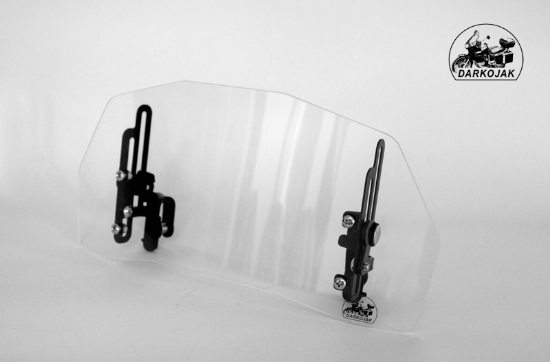

Filmik mi znany i fajnie pokazuje co się dzieje z wiatrem. Powiedz mi blue, jaki masz deflektor?
PostNapisane: 2022-04-04 17:23:16
Darkojak Evolution Duo, już koło 5-6 lat z nim jeżdżę i jest OK. Zmieniałem tylko kolor szybki po przesiadce na Tracera, działa i trzyma się dobrze.
