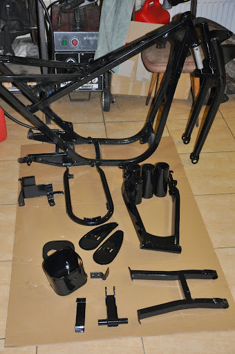

Odebrałem elementy z malowania proszkowego:
felgi oryginalny RAL 9006:
a cała reszta według oryginału RAL 7035:
Po nowym roku zacznie się troszkę dziać :mrgreen:

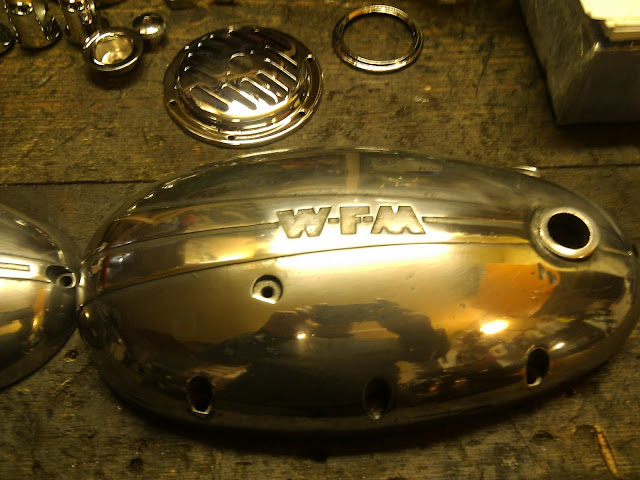

Parę elementów udało się pochromować, na podkładzie miedzi i niklu, wyszło 8) :mrgreen:
EDIT 26.01.2015
Dekle przed i dekle po :mrgreen: ale czeka mnie jeszcze sporo pracy z nimi, kartery wypiaskowane i niedługo można zacząć składać silnik.
