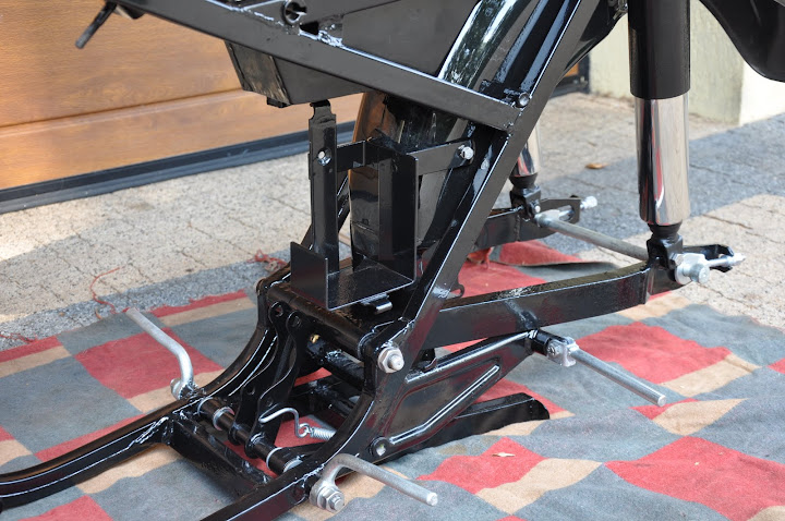

Błotnik tylny na swoim miejscu. Amortyzatory też na swoim miejscu, czekam tylko na nakrętki przednich amorków bo producent chyba nie rozróżnia śrub m10x1 od m10x1,25. Puszka na akumulator na swoim miejscu, puszka narzędziowa też. Ostatnia partia zawieziona do piaskowania i ocynku.Przyjdzie to lecimy dalej :mrgreen: Do fotek wziąłem lustro Nikona, co by narobić smaku :mrgreen:

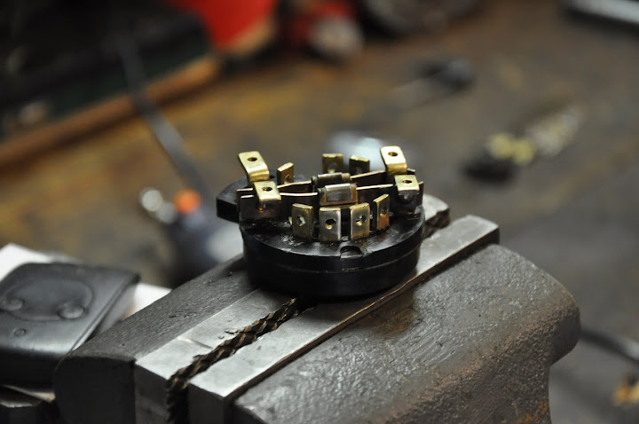

Rozebrałem stacyjkę,szczotka z włosiem z mosiądzu na dremela i czyszczenie, o dziwo wszystko działa ,jedynie nowe kulki muszę dokupić bo czasem się przycina.

Poskładana stacyjka, wszystko działa idealnie. Kulki do stacyjki udało się dostać, z kwasówki, dziwny rozmiar 3/16 cala.

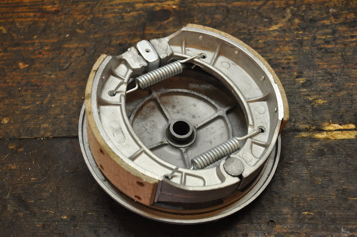

- szczęki założone na bęben przedni i tylny

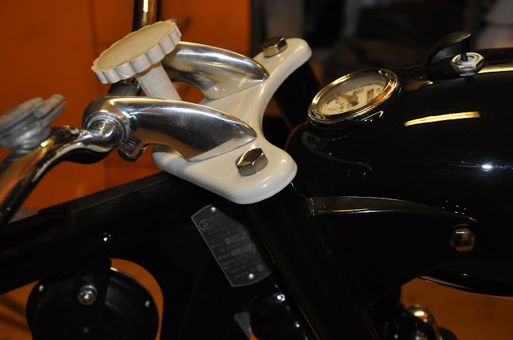

EDIT 05.08.2015
Na kołach, poskręcałem przód :mrgreen:

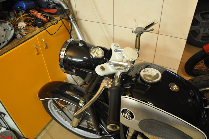

Jak widać totalnie bez pośpiechu. Tylne koło zdjąłem, gdyż niestety było spore bicie na zębatce od napędu, aktualnie kombinujemy jak tu dorobić nowy zabierak 8) ale myślę że to kwestia dni i będzie gotowe, ciasno spasowane jak trzeba. Przedni zaczep kanapy przymocowany, podstawa kanapy "dopasowana" do ramy, odboje założone co by nie tłukło na dziurach, więc teraz trza stworzyć nową gąbkę i można obijać kanapę. Zbiornik tymczasowo na swoim miejscu :mrgreen: Z najważniejszych rzeczy po paru miesiącach poszukiwań znalazłem kierownicę co nadawała się do chromu, już na swoim miejscu wraz z polerowanymi obejmami, dokupiłem klamkę co miałem wygiętą, galanteria czyli obejmy klamek i śrubki poszły do chromu.

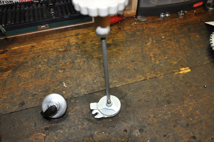

- rozwiązaliśmy problem kranika, oryginalnie nakrętka dociskająca była z bakielitu. Dorobiliśmy nakrętkę z alu, do tego wkładka z teflonu zabezpieczająca środek przed cofaniem się paliwa, teraz tylko dorwać materiał na uszczelki kranika i wyszkiełkować kranik

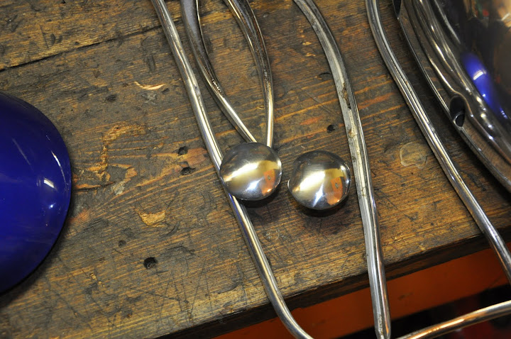

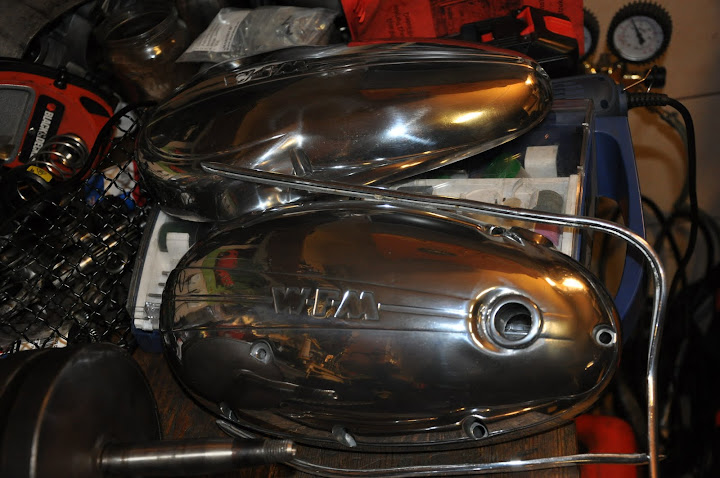

- spolerowane klamki, korki kierownicy, obejmy kanapy, poprawione po raz drugi dekle boczne
