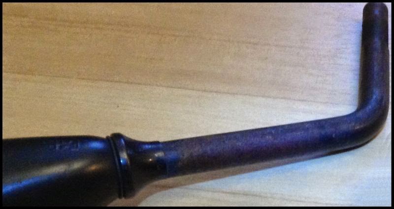

W piątek na pokłąd trafił wydech po obróbce w edhaust... w końcu moto przeszło mutację. na niskich obrotach i na luzie brzmi ładnie. jak porównam z wydechem u kumpla (podobny porzebieg i rocznik, ale oryginalny komin) dam znać.
