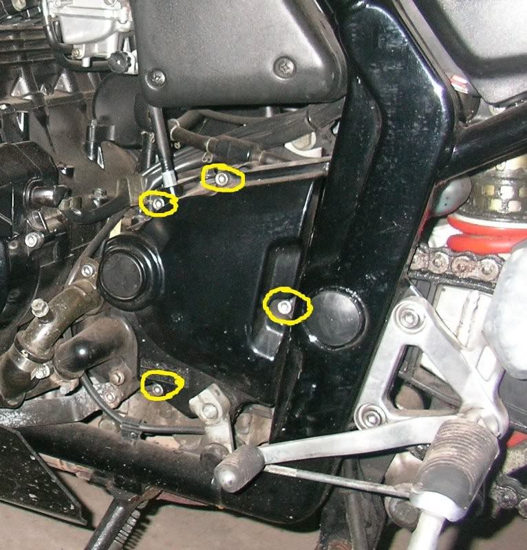

Rozumiem, że wystarczy odkręcić te 4 śruby zaznaczone na żółto?
Przydałoby się jakieś zdjęcie ze zdjętą pokrywą. Chętnie zobaczyłbym, czego się pod nią spodziewać.
PostNapisane: 2009-12-27 17:14:04
Zębatki :)

tam jest małe koło w którym biega malutki chomik. uważaj aby go nie zgubić :)
Majster a weź odkręć te śruby! nic Ci się nie stanie. nie bój żaby no ;]

Nic strasznego i nie popsujesz :) tam jest zębatka, czujnik to dwie śrubki na krzyżak :) ja już u siebie w fazerze założyłem ;) i to w miejsce kontrolki luzu ;)tylko zapomniałem o podpięciu kabla od luzu(tego co jest standardowo) :P zdjęcie jest w temacie "modyfikacje elektroniczne kota'' ;) pozdr
